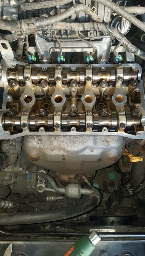

Всем В продолжение темы наши 250000)))появились проблемка, при замене свечей
Всем доброе утро! В продолжение темы наши 250000)))появились проблемка, при замене свечей обнаружилось масло в двух колодцах, было решено менять прокракладку, после замены через несколько минут работы загорелся чек, ошибка датчика положения распредвала, видимо я недоконца воткнул провод))) вопрос можео ли его как до до воткнуть не снимая крышки. Ну и фото движка прилагается
G_G
разобрался у меня фикша вообще была не пристегнута, сейчас вроде норма
